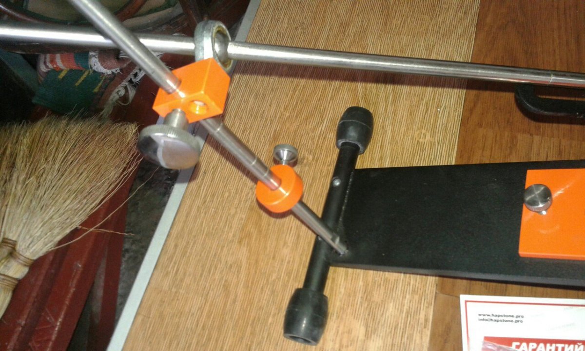

Странно что никто ничего не написал , я тоже сам себе обещал ничего не писать тут :=( т.к. мои сообщения почему то удаляют , ну да ладно ...
Первое что бросилось в глаза это винт которым зажимают шарнир , он сделан под левую руку в отличии от апекса , у меня вопрос - это на всех точилках или эта конкретно под левшу ? :shock:
Второе , можно ли сделать винт для нивелируещей шайбы для быстроты регулировки ?
И третье , видел видео у Валерия на канале что раньше были присоски под точилкой , как теперь с таким решением вопрос с устойчивостью ?
В остальном считаю точилку очень продуманной и хотел бы попробовать на ней заточить несколько ножей для того что бы сделать не спешные выводы .

С устойчивостью все отлично. У меня, первый вопрос был такой же. Причём, проверял с утрированным давлением! Ни намёка, на неустойчивость. rt24

По остальным вопросам, цитирую ответ производителя:
Винт сделан под левую руку, так как мне так удобнее, хотя я и правша. В данном случае это вопрос индивидуальных предпочтений и привычек. Вопрос выработанного сереотипа.
Что касается винта для нивелирующей шайбы: интересно было бы взглянуть, как реализовано такое решение где либо.

У меня винты в шайбах стоят и не нужно париться с шестигранником , кроме того в шайбах есть что то типа "апендикса" торчащая в сторону часть шайбы которая упрощает процесс нивелирования ...
Фотки вставлять не умею . :=(

Yskas Вы занимаетесь заточкой и не знаете как этот узел реализован на других точилках?))
Изображение Изображение

Честно говоря не совсем понял причем здесь моя невнимательность. Был вопрос-
Yskas писал(а):...Что касается винта для нивелирующей шайбы: интересно было бы взглянуть, как реализовано такое решение где либо.
Yskas писал(а):Скиньте мне фотографии сюда: [email protected]
Я передам Валерию фото и Ваши ответы.
Я выложил фото двух точилок с ответом на ваш вопрос. У других производителей стоит зажимной винт, на Юниоре винт под шестигранник.
