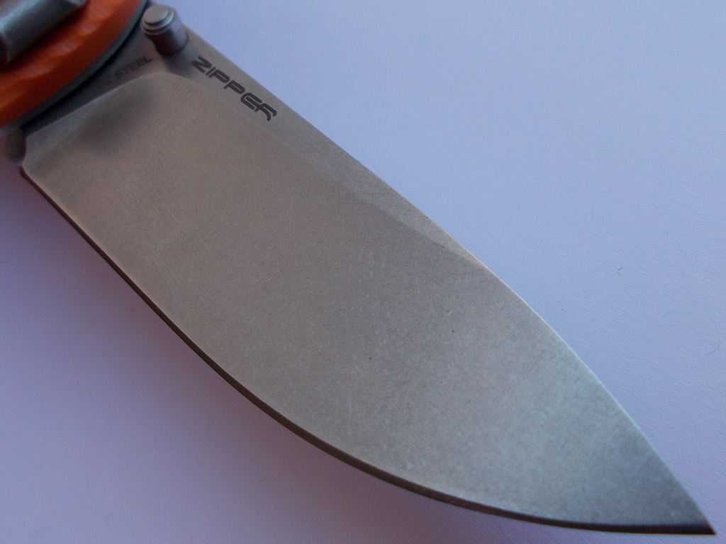

Ножик жизнерадостного оранжевого цвета, любовно называемый ценителями "морковкой". Морковка - это витамин и каротин, вкусно и полезно. Нож дышит позитивом, хоть за окном и пасмурный январь, в руках у меня маленькое солнышко. Название Zipper даже своим звучанием ассоциируется у мужской части аудитории эдаким символом победного финала.
Клинок. Относительно широкий, с плавным снижением обуха к острию. Спуски высокие, слабо вогнутые. Длина клинка 80 мм., толщина в обухе 3 мм., сведение к началу спусков 0,5 мм. Материал клинка штамповая сталь D2 (отечественный аналог Х12МФ)
Однорукое раскладывание реализовано симметричными шпеньками. Нож раскладывается легко и уверенно становясь на замок, издавая четкий "клац".
Рукоять состоит из стальных лайнеров со спейсером из стеклотекстолита G10 оранжевого цвета из него же изготовлены и накладки рукояти. На накладках сделаны диагональные неглубокие проточки образующие приятную на ощупь текстуру. Эргономика рукояти удачная, плавных очертаний, удобная не смотря на внешне скромные габариты, длина рукояти 101 мм. Лично мне мешает клипса, я больше привык когда она внизу, на навершии рукояти. При разборке покрутил нож без клипсы - в руке как влитая. Яркая расцветка уменьшает шансы потерять и не найти ножик в парке или на лесной прогулке, вместе с этим, хоть ножик и почти не выглядывает из кармана, но все же в опытный глаз бросается, особенно на темных брюках. Другое дело если у вас много спичек и по статусу положены оранжевые штаны, в таком случае - все в гамму.
Замок - классический лайнер-лок. Четко фиксирует клинок, клацает, люфтов нет, удобно закрывать одной рукой. Не даром он так широко используется ножевыми производителями для самых массовых моделей фолдеров.
Ношение. Клипса "глубокой посадки" расположена на правой стороне рукояти в положении "тип-даун", возле осевого винта. Без возможности перестановки. "Полезная" длина 64 мм. Обработка поверхности "стирка камнями".
Разборка. Накладки рукояти фиксируются осевым винтом (Т8) и двумя винтиками к лайнерам рукояти, с правой стороны дополнительно два винта для клипсы, которые проходят через накладки и вкручиваются в стальной лайнер. Каркас собран на 4 винтах вкрученных в спейсер под накладками, упорном штифте для клинка и осевом винте. В осевом шарнире установлены две шайбы, белая, фторопластовая с одной стороны и бронзовая с другой. Внешние винты накладок и осевой открутились без затруднений, а вот внутренние винты на спейсере, явно стоят на фиксаторе, откручивать их не стал, постольку торкс начал проскальзывать в головках.
Тестирование. Ежедневная работа для моего карманного ножа - чистка яблока в обеденный перерыв. Не смотря на то что клинок в своих пропорциях широковат, снимать кожуру удобно, ломтики яблока режет легко и сексуально, тут слабо вогнутые спуски в плюс.
Манильский канат (24 мм.). Лезет неохотно, канат надо проворачивать для полного прорезания. После трех кусочков появилась пару еле-заметных блесток. Бумагу режет без махры, чувствуется спотыкание на блестках. Отрезал ещё три раза, всего 6. Блестки стали заметней. Бумагу режет как и в прошлый раз.Повторил ещё одну тройку, всего 9. По канату, клин утратив первоначальную остроту стабилизировался и канат продолжает резать примерно с одинаковыми усилиями, бумагу режет нормально, но разрез менее чистый, заметна махра. На этом тест по маниле заканчиваю, D2 радует стабильностью, плюс на неглубоком резе помогают вогнутые спуски.
Восстановление заточки. По десятку движений с каждой стороны РК по белой керамике и нож бреет, главное сразу подобрать "родной" угол заточки.
Пеньковый канат (14 мм). После 10 кусочков по всей РК малозаметный но равномерный блеск. Ещё 10 кусочков, по канату рез стабилизировался (стабильно неважный), бумагу режет заметно хуже. Допилил третий десяток, что-бы проверить результат Rift-а, что в общем и подтвердилось. До определенного момента нож теряет остроту, затем плохо но долго режет -пилит канат. Бумагу режет рывками с махрой. Повторюсь пенька - это как правило абразивные примеси. При всем вышеперечисленном, несложные материалы (например хлеб, колбаса и прочая закуска) режет не совсем аккуратно но вполне сносно, если резать помидор или киви, то конечно кожицу надо прокалывать. Тут нож из любой стали и схожей геометрии с "блестящей" режущей кромкой будет вести себя точно также.
Тут к публикации обзора выпал корпоративный праздник, я рассчитывал на множественный и разнообразный тест. Но современные реалии таковы, что коллеги затарились снедью нарезанной добрыми продавщицами супермаркета при помощи слайсера. Нарезал то что досталось: багет (отлично) и плавленные сырки (вообще огонь), главное не забывать про разделочную досочку, бумагу и полиэтиленовые кулечки прорезает на ура и портит офисную мебель. Утром убирая со стола распустил на ленту ПЭТ бутылку - без нареканий.
По итогам. Небольшой уютный ножик, прекрасный помощник в ежедневной суете. Без новомодных технических изюминок, но надежный и удобный режик. Отрада для ценителей стильных, красивых и практичных вещей. Качественно сделанный из хороших проверенных временем материалов, приятный в руке и ласкающий глаз. Всегда готовый приготовить скатерть-самобранку с угощением/закуской в офисе или на пеньке в парке, управится с упаковкой и обрезать нитку с одежды, но при необходимости способный не моргнув глазом встать к столу и нарезать пяток килограмм шашлыка, разделать птицу или ведро яблок на компот. В общем друг и товарищ в умелых руках. Лично мне клипса снижает эргономику этой великолепной рукояти, для тех носит ножик в сумке или поясном чехле однозначно рекомендую её снять, удовольствие от тактильных ощущений существенно вырастет. Zipper легко обслуживать без разборки, он хорошо моется и продувается, сталь клинка хорошо правится и точится. Финиш клинка скрывает случайные царапинки и долго будет выглядеть как новенький.
