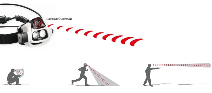

Petzl NAO
Встроенный световой сенсор, ориентированный по направлению Вашего взгляда, измеряет и анализирует отраженный свет, чтобы мгновенно адаптировать луч фонаря (широкий или сфокусированный) и яркость освещения к Вашим потребностям в данный момент.
Для ближнего освещения: Когда Вы смотрите на объект, находящийся вблизи, например рассматриваете карту, работаете с веревкой или устанавливаете палатку, луч становится широким и менее ярким. Освещение подстраивается автоматически в зависимости от дистанции до объекта.
Для движения: Когда Вы идете или бежите, фонарь настраивает широкий луч средней мощности, достаточной, чтобы осветить препятствия на Вашем пути.
Для дальнего освещения: Когда вы поднимаете голову, чтобы посмотреть вдаль в поисках маркера или точки страховки для подъема, мощность светового потока усиливается, и луч становится более сфокусированным.
Преимущества саморегулирующейся технологии освещения REACTIVE LIGHTING
Технология REACTIVE LIGHTING - это революция в сфере налобных фонарей. Встроенный световой сенсор мгновенно адаптирует луч фонаря и мощность светового потока к потребностям пользователя. Это означает, что пользователь получает идеальное количество света при минимуме ручной регулировки. Такой режим освещения также обеспечивает более продолжительную работу фонаря, благодаря эффективному использованию аккумулятора.
Адаптированное освещение:
Форма и яркость луча мгновенно адаптируются для ближнего, среднего и дальнего освещения, так что пользователь всегда получает нужное количество света.
Минимум ручной настройки:
Налобный фонарь автоматически адаптируется к изменениям окружающего освещения, позволяя пользователю сосредоточиться на основной активности, а не заниматься настройкой фонаря.
Увеличенное время работы:
Технология REACTIVE LIGHTING увеличивает время работы фонаря, благодаря более эффективному использованию аккумулятора. Освещение адаптируется по мере надобности, снижая время бесполезного использования режима высокой

Фонарь еще не доступен, продажи начнутся с июня 2012 г. в Англии с ценой 135 фунтов стерлингов. Сам фонарь достаточно инновационный, но явно не всем придется по вкусу, и не только из-за цены. Как можно понять из фото, видео и текстовых пояснений главная фишка этого фонаря в наличии принимающего сенсора, который принимает отраженный свет и с помощью процессора регулирует уровень освещения по двум параметрам: яркость и ширина пучка.
Таким образом экономится заряд батареи. Фонарь может подзаряжаться от USB и это пригодится тем, кто ездит на машине или живет в кемпинге. Кстати, фонарь подключается к компьютеру и через специальное ПО можно настраивать фонарь и задавать разные режимы.

некорректный перевод - не световой сенсор, а, скорее, сенсор удаленности, тем более, что он, судя по всему, работает как сильно упрощенный ик-дальномер. хотя, канешна, сути это не меняет
