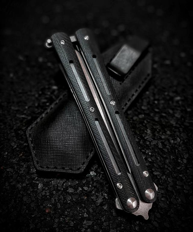

Приветствую всех заглянувших. ::hi:::
Владельцы балисонгов порой сталкиваются с проблемой ношения любимых ножей. Клипсы есть далеко не на всех моделях, нейлоновые чехлы убогие и часто неудобные. Конечно выход это формованый кожаный чехол под бали. Я так на лето и делал, благо могу себе позволить, покупать не надо :smile:
Но есть всё же нюанс - формованный чехол он индивидуально под ту модель под которую формован. Это раз. Второй момент - крепление на пояс. Казалось бы не беда, но летом это одно, зимой верхняя одежда погабаритнее и на пояс уже не так удобно. Зачем балисонг зимой не спрашивайте, вот надо :-D Хотя предыдущие пару лет на зиму на мне поселялись фиксы на оперативном подвесе. Но в этом году захотелось чуть более компактных ножей.
Итак имеем задачу - нужен чехол, универсальный. Под несколько различных моделей бали. Нужно крепление чтобы нож можно было расположить в кармане, в ботинке, да где угодно где он может находиться в лёгкой доступности, при этом не сильно привлекая взгляды и чехол не должен быть массивным. Те кто меня давно знают уже заметили что я слегка повёрнут на всякой "тактической" составляющей в ножевой тематике. Исходя из этого и получилось всё вышеперечисленное.
Текста как всегда много. Но и фото будут.

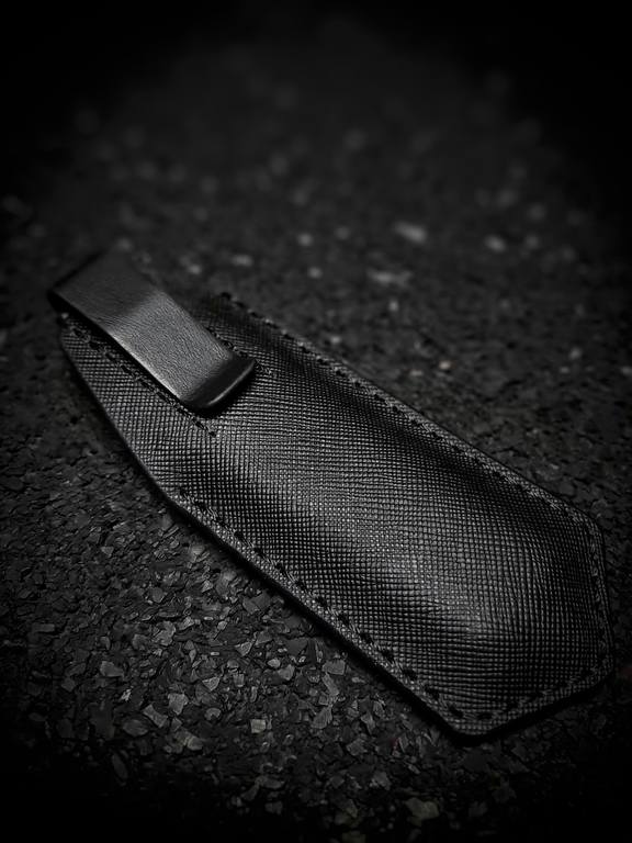

Что имеем - кожа сафьяно. Подбиралась исходя из её характеристик - максимальная плотность и жесткость при вменяемой толщине. Плюс у неё цепкая текстура, будет способствовать более хорошей фиксации на кармане.
Внутри кожаный подклад. Всё обещаю себе научиться использовать тканевый, но никак руки не доходят. Считаю слегка косяком т.к. тут подклад из нейлона был бы удачнее нежели кожаный. Почему подклад вообще присутствует уже отвечал неоднократно, но вдруг кто пропустил - я художник я так вижу )) А если кроме шуток, то я считаю что есть различные уровни и подходы к изготовлению. Я дошел до такого, что мне уже не интересно и не комфортно делать что-то простое и примитивное. Заряжать так на максимум.

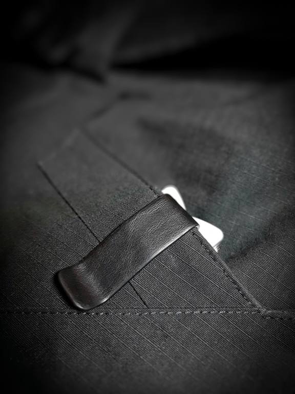

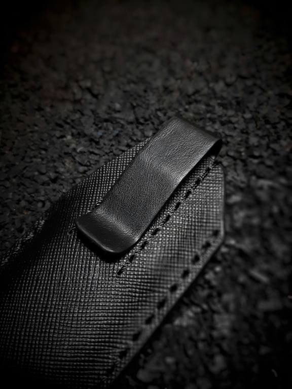

Так что в этом чехле даже стальная клипса затянута в кожу. Считаю что это очень интересное решение т.к. чехол виден не будет, клипса глубокой посадки. и выглядывать из кармана будет лишь она.
Устье чехла имеет ассиметричный дизайн. Сделано не просто так. Отчасти это дизайнерская фишка, но имеет практическое применение. Владельцы бали знают что если в чехле слишком плотная посадка, то рукояти сжимаются и латч высвобождается. В чехле же я решил эту проблему таким образом. нож фиксируется в 1/2 чехла. Для удержания этого более чем достаточно, и рукояти в районе латча не сжаты. Плюс устье шире, удобнее нож помещать внутрь.

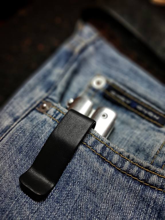

Сделал несколько фото на различных штанах и типах карманов, с разного размера балисонгами в чехле. Думаю довольно наглядно и понятно для чего всё делалось.
Можете кидать табуретками, критику я адекватно воспринимаю :)(:? ::hi:::

А зробіть, будь ласка світлину ножа в чохлі з боку кліпси та з іншого, бо якось не вистачає для розуміння чохла.
І ще питання, ну звісно якщо це не виробнича таємниця, якої товщини шкіра на кліпсі?

Кузьмич писал(а): 12 дек 2020, 19:08 А зробіть, будь ласка світлину ножа в чохлі з боку кліпси та з іншого, бо якось не вистачає для розуміння чохла.
Чехол полностью симметричен. Просто с лицевой стороны клипса.
Кожа на клипсе 0.4 мм толщиной. Но думаю она ужалась в процессе обтяжки
Сперва планировал на неё ставить логотип поэтому взял потолще. Изначально планировалась кожа 0.2 мм.

Мутний писал(а): 13 дек 2020, 08:58 Стильна штука, обтягнута кліпса має надзвичайний плюс в покращенні зчеплення з тканиною, за яку чіпляється, мабуть
С внутренней стороны сохранена сталь. Кожей обтянута лишь лицевая поверхность клипсы.
Кожа протёрлась бы со временем. Красота красотой, но практичность я не отметаю.
