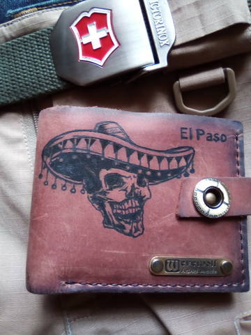

Я не специалист в этом деле,но вот кошелёк до обработки воском.В реальности выглядел лучше чем на фото.Вроде эта же кожа.

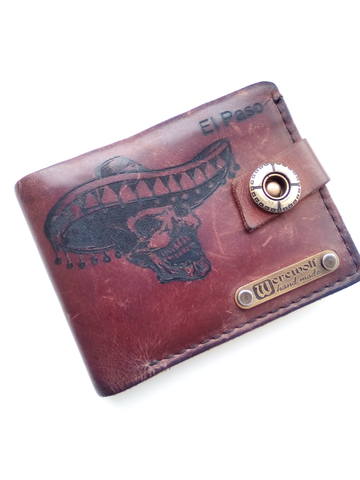

А вот после обработки.Выглядит ешё хуже чем на фото.Считаю,я кошелёк испортил.Вид теперь грязно-засаленый.Я бы оставил как есть.Без обработки выглядел брутально и стильно.Жалею,что обработал.
К тому же цвет стал кошелька стал намного
темнее.На последнем фото это не очень видно.

Этот артикул кожи уже идёт с обработкой тугоплавкими восками. Они со временем от плотного контакта могут заполировываться, тем самым менять оттенок на более тёмный, плюс появится блеск на полированых участках.
Любой воск которым обработать сверху эту кожу ляжет поверхностным слоем, со временем может стереться.
Для большего проникновения наносится с нагревом. У каждого типа воска температура плавления разная, соответственно и нагрев тоже разный.
Главное понять - а нахрена крейзихорс ещё обрабатывать сверху???

elpasohot, Попробуйте пустой кошелёк сильно нагреть со всех сторон домашним феном. Только не обожгитесь об металлическую фурнитуру )))
Есть некоторая вероятность что воски уйдут глубже в кожу и вернётся некоторая матовость.
Главное дать потом изделию остыть при комнатной температуре и не тереть ничем.

Ну я как раз его обработал тонким слоем воска,потом прогрел феном.Мне кажется,он впитался и теперь что не делай,так и останется.

воском никак,особенно дешевым для обуви. Можоно попробвать немного нанести норкового масла
