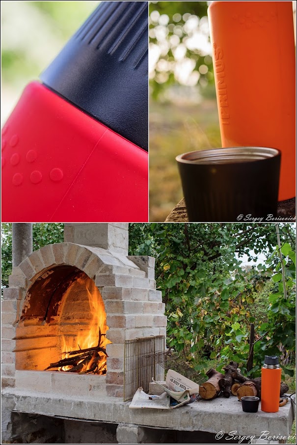

Крышка - чашка. Обычно крышки чашки пластиковые а снаружи стальные. Здесь же крышка чашка выполнена 2х стенной стальной. Это практически термо кружка (но на самом деле она без вакума внутри). Такая крышка проще моется, позволяет не обжигаться и более точно понимать какая температура напитка внутри. Так же напиток остывает не очень быстро за счет 2х стенной конструкции. К минусам я бы наверно отнес только чуть больший вес.
Чашка как и термос имеет конусообразную форму что искючает выскальзывание из рук. Прилеганиче чашки к силиконовому чехлу так же добавляет теплозищиту и уменьшает потери через пробку термоса.
Форма термоса перекливаетс с формой фляг. Форма очень практична.
Вот кажется и добралиь до спорного момента - силиконового чехла. Чехол выполнен из довольно толстого силикона. В нижней части есть отверстие для стока воды если она попала под чехол а так же выхода воздуха при снятии или одевании чехла.

В данном случае свой выбор я решил остановить на термосе 0,75л оранжевого цвета. Использовать его планируется как дорожный термос. Питьевую крышку я испоьзовал пару раз и решил отложить ее для лета для холодных напитков. Сейчас же поставил на термос обычную глухую крышку. Крышка хорошо ровно закручивается без перекосов.
По моим наблюдениям термос без проблем держит тепло и горячего напитка хватает на 10 часов. А при необходимости даже после 20 часов напиток внутри остается горячим.
