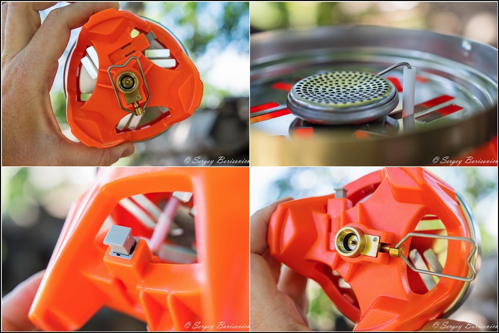

Горелка.
Газовая горелка крепится внутри пластиковой защиты и стального крепления для котелка.
Пластиковая защита позволяет ставить горелку на горизонтальные поверхности со снятым баллоном. Резьба при этом не будет пачкаться.
Горелка имеет пьезо поджиг. Вентиль регулировки пламени имет складную ручку. Вот только сложить ручку полностью можно только при ОТКРЫТОМ вентиле. При ЗАКРЫТОМ вентиле ручка закрывается не до конца. Потому следует быть внимательным и осторожным когда собираем систему что бы не стравить баллон необходимо проверить положение вентиля!!!
Вентиль имеет полных 2,5 оборота. При этом регулировка пламени происходит только на первых 0,5 оборота, а далее 2 оборота холостого хода.
Встроенный пьезо поджиг работает неплохо, но не всегда с первого раза поджигает газовую смесь. Конструкция расположения пьезо элемента выглядит максимально просто.
Газовая горелка очень похожа на таковую от компании джетбойл. Джетбойлом я не пользовался, потому не скажу насколько точно скопирована система. Пластиковые ножки (или ветрозащита) примыкают вплотную к стальной части (это минус системы).
На стальной части есть 2 выступа за которые фиксируется котелок, они же используются для складывания системы.
Горелка фиксирует упор для котелка. Конструкция очень простая. Пластиковые ножки, на них свержу поставлен упор для котелка а стянуты они газовой горелкой. Газовая горелка разборная и при желании можно открутить вениль от конфорки.
