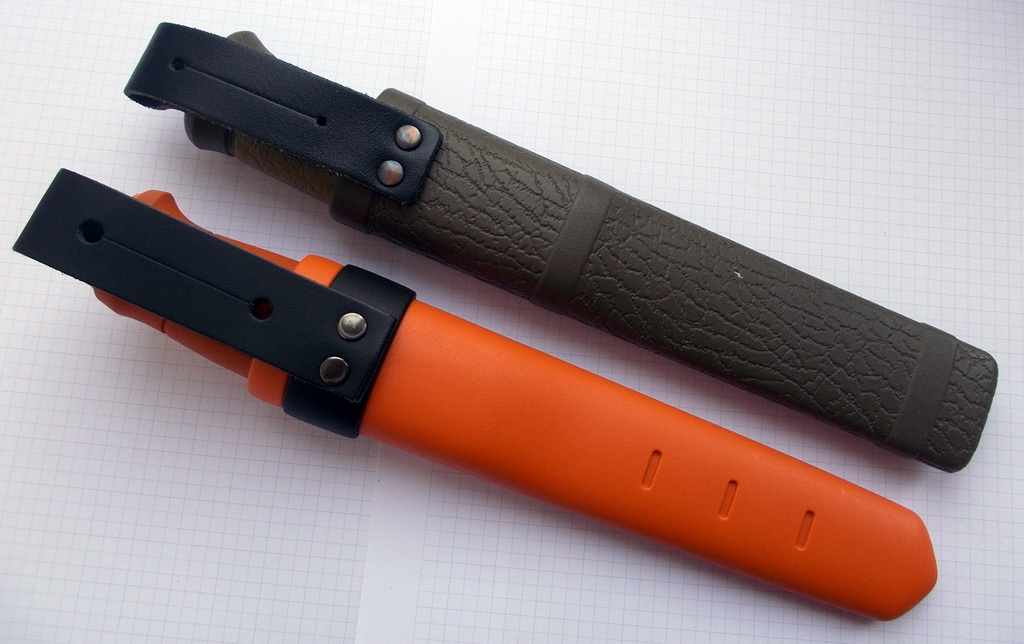

Ножны по сравнению с ножнами 2000-й существенно улучшены. Во-первых 2000-я сидит в ножнах за счет трения, щелчок крайне не выразительный, можно сказать что его почти нет, поэтому вытрясти 2000-ю из ножен можно без особых усилий. Во-вторых, как видно на фото, при разнице длины клинков 2000-й и Кансбола в 10 мм. А их ножны по длине - идентичны. Значит, кроме надежной фиксации, у Кансбола есть запас в целый сантиметр от кончика ножа до донышка ножен. В сети были негативные отзывы, когда вертикально роняли 2000-ю в ножнах и кончик клинка пробивал дно ножен. Кансбол можно носить в ножнах 2000-й, где он держится за счет трения, а вот наоборот уже не получится, 2000-я не фиксируется в ножнах Кансбола. Реализация подвеса ножен Кансбола (кольцо на ножны с петлей из прочного кожзама) мне также нравится гораздо больше чем приклепанная двумя заклепками кожаная петля прямо в пластик ножен. На 2000-й ножны из сравнительно мягкого пластика, и на них не замечал, а вот на "классиках" такой способ крепления петли приводил к трещинам от заклепки к устью ножен.

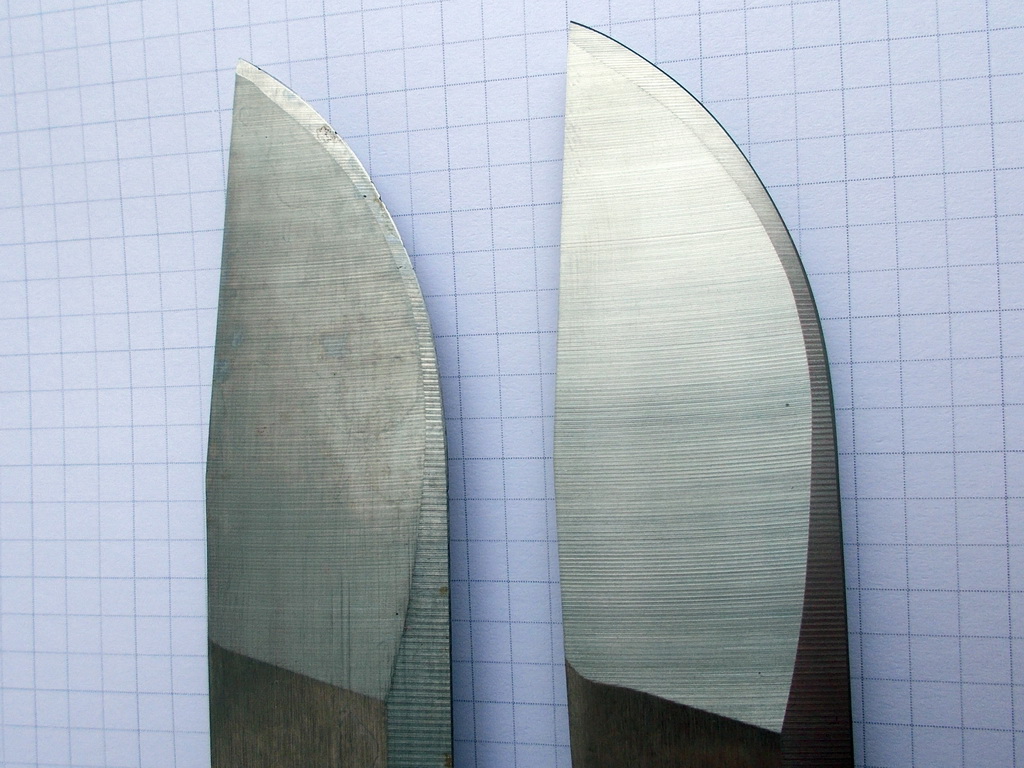

Немного сравнительных фото с Кансболом после годичной эксплуатации. Дарили коллеге по работе в январе 2018-го, он живет в загородном доме и любит шашлычные пикники. К ножам относится без пиетета, но и запредельные нагрузки не выдумывает. Нож иногда моет, вот и весь уход. Ножик частенько ночует под открытым небом, грязный после нарезки мяса, лука и прочих продуктов. По моей просьбе привез на работу для фотосессии с Оранжевым.
Пластик вообще без изменений. Петлю подвеса немного покоробило от влаги.
12С27 немного потемнела. Где-то просматривается легкий питтинг. На режущей кромке несколько заметных вмятин, может шампур, может керамическая посуда.
Как видно, характерных следов от шампуров, на обухе нет. Не всякий человек догадывается снимать мясо развернув нож на 180 градусов.
