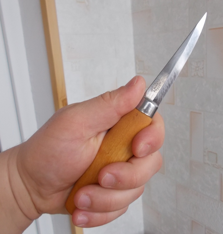

Ассортимент компании Morakniv достаточно богат и сформирован местными традициями и вековой историей компании. Особое место в модельном ряду занимают ножи для резьбы по
дереву. Рассмотрим основные, базовые модели из этой категории.
Общие особенности: березовые рукоятки с масляной пропиткой (не сильно), не полированные. В руке чувствуются прекрасно, обеспечивают хорошее сцепление и комфорт при работе. Клинки из трехслойного ламината (углеродка).
Трехслойный пакет дает клинку прочность на излом за счет мягких обкладок и отличный рез за счет более твердого среднего слоя. Найдутся те кто спросит: зачем большая твердость, ведь мягонькая углеродка так сексуально режет? Отвечу так, для резьбы по дереву крайне важна высокая острота инструмента, и если мы режем мягкую древесину (например липа) или сырую (тут список шире), то действительно можно использовать нож с небольшой твердостью клинка, и углеродку и нержавейку. Особенно если резать нужно немного и периодическая правка или не нужна, или не влияет на процесс кардинально. Но, если мы работаем "по правилам" то есть по хорошо просушенной древесине, тем более твердых пород, то тогда частота подтачиваний/правки становится критичной и предпочтения склоняются к вариантам которые позволяют работать дольше не отвлекаясь от собственно резьбы. Тут качество ламината от Morakniv действительно заслуживают похвалы. Если не запускать режущую кромку до сильного затупления, требующего заточки, то в рабочем состоянии её можно спокойно поддерживать непродолжительной правкой. Я так достаточно долгое время практикую с белой спаевской керамикой от триангла. Когда ножом становится труднее снимать тонкую стружку (а с определенным опытом это чувствуется очень четко), мне достаточно 1-2 минуты заправить ножик на керамике или (по настроению) на бруске технической яшмы и полностью восстановить рабочую остроту.
Следует обязательно уточнить, что ножи рассчитаны именно на резьбу, то есть, на образно говоря на среднюю и тонкую работу с предварительно подготовленной, сформированной (при помощи пилы, топора и оножа) заготовкой. Это узкоспециализированный инструмент для придания изделию конечной формы, выведению поверхности "начисто", мелкой деталировки. И относится к нему как к простой финке не будет правильным. Батонинг, рубка, выламывание щепы могут привести клинок в негодность для основных задач. На столе резчика всегда лежат вспомогательные инструменты, которые включаются в процесс по мере необходимости.
Сквозной монтаж с фиксацией хвостовика клинка трубочкой в навершии рукояти (как собственно у всех моделей компании с деревянными рукоятями). Естественно что на рабочих и достаточно бюджетных ножиках, производитель не париться по поводу укромных местечек для грязи в навершии рукояти и в щелях между оковкой и клинком, поэтому если они вам неприятны, из можно залепить подогретым парафином или использовать клей для пистолета.
Ножны: литой пластик, по правде говоря не самая лучшая конструкция, из модельного ряда пластиковых ножен производителя. как я понимаю никто не расчитывает на то что их действительно будут носить на поясе. Ремень для этого не должен быть шире 42 мм.

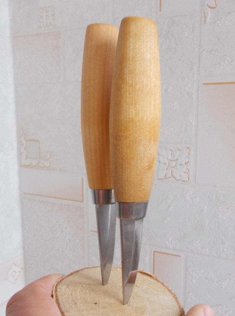

Никогда об этом не задумывался, а сейчас обратил внимание, деревянные рукояти имеют разную толщину, от модели это не зависит, скорее всего от партии. И за счет того что литейная форма позволяет изготавливать абсолютно одинаковые ножны, то по глубине погружения рукояти в ножны можно определять степень её полноты, даже по фотографии. Это знание может пригодится при покупке ножа на интернет-барахолках. Например рукояти 120 модели 2014 года выпуска и 2017 имеют разницу в глубине посадки 6 мм. Считаю что увеличив полноту рукояти компания пошла по правильному пути, тем кто любит потолще - будет более комфортно, тем кто наоборот предпочитает более тонкую рукоять, может подогнать её под свою руку.

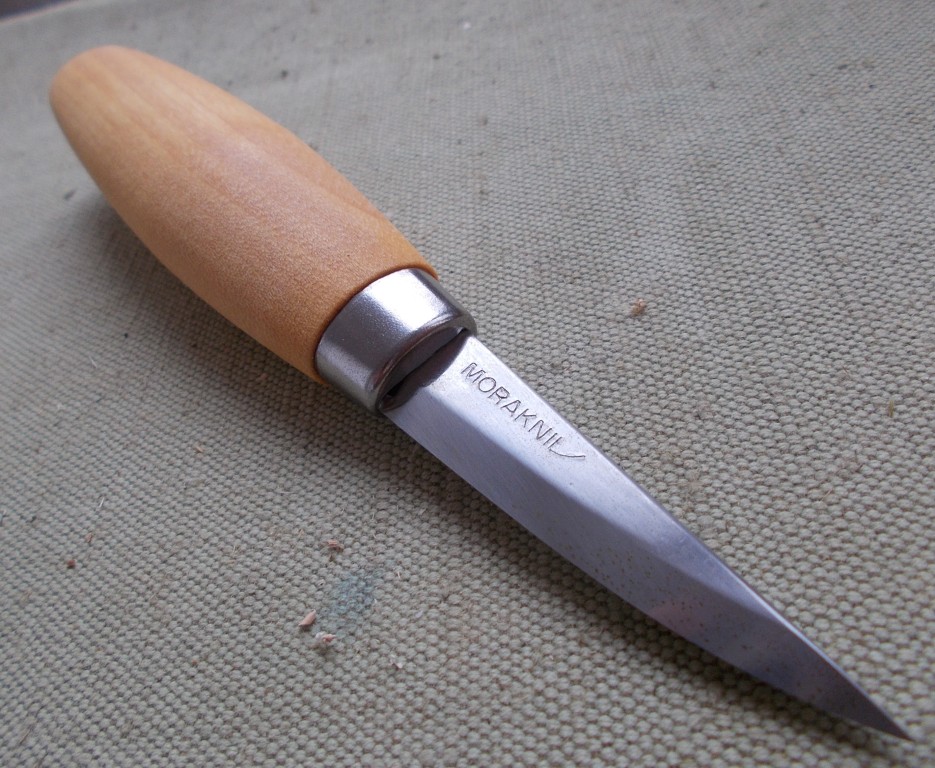

Модель Woodcarving 120 по праву занимает первое место среди ножей для резьбы по дереву от компании Morakniv и для меня лично вообще среди всех ножей для резьбы которыми мне удалось поработать.
Он оптимален по соотношению длины клинка и рукояти, по силуэту клинка и его геометрии. Короткий клинок обеспечивает удобство работы по мелкой деталировке, удобнее работать кончиком и прикладывать к нему достаточные усилия благодаря его относительной близости к рукояти.
Рукоять бочкообзазная, овальная в сечении, со стальной оковкой, в общем такая же как у стандартных моделей серии "классик".
От партии к партии может меняться и глубина посадки клинка в рукоять. 2014 год длина клинка 58 мм. 2017 год длина клинка 61 мм.
