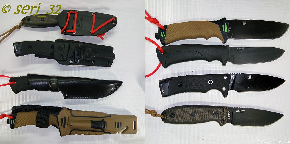

Теперь давайте попробуем посмотреть как «выжить» с таким ножом и попробуем сравнить с парой других ножей.
В сравнении с Ganzo G8012. TD-01 компактней хоть и не намного, правда ножны у Ganzo как то внушительней. Но по хорошему ганзо хоть и большой и страшный, но в работе не особо удобен. Большой нож, компромисс в части удобства и функциональности. Покрытие на клинке не очень стойкое, острие как по мне немного толстовато. Ganzo G8012 не совсем удачный вариант для сравнения с TD-01.
Сравнение с ЕНОТ от Кизляра так же было бы немного не правильным – ценовые сегменты немного разные да и ЕНОТ не позиционируется как нож для выживальщика, хотя вполне может им быть.
А вот сравнение с CIMA-1 это как раз то что надо. Оба ножа из Китая, оба позиционируются как ножи для выживальщиков.
http://www.gearbest.com/fixed-blades-kn ... =Sergeywnp
Разница в цена у них где то 10-15 дол (смотря какие купоны на скидки можно найти). Когда TD-01 только появился то он был дороже раза в 2. Ножны у CIMA мне больше понравились – они более жесткие, с ними можно придумать множество вариантов крепления ножа. А вот ножны у TD-01 как то не очень понравились. Вроде они из кайдекса, но какой то он тоненький, вроде и не хрупкий и нож не вываливается и четко фиксируется, но не цепляет совершенно. Лист кайдекса согнутый пополам зафиксирован заклепками с отверстиями.
На ножная есть поясная петля, она тоже из пластика, гибкого подвеса нету. Закрепить петлю можно только в одном положении, переставить на другие отверстия не возможно. К 2 отверстиям крепится съемный кармашек для огнива. Огниво имеет довольно большой пластиковый ухват.
Так же к заклепкам которые скрепляют согнутый кайдекс закреплена алмазная точилка. Она довольно грубая, но лучше чем ничего в экстренной ситуации. Закреплена немного криво (не до конца утоплена в отведенное место на ножнах)
Кармашек для огнива не имеет дна. Ножны имеют маленькое дренажное отверстие, но из него вряд ли будет высыпаться накопившийся мусор. При желании отделение для огнива можно снять.
Немного отвлеклись от сравнения с CIMA. Рукоять TD-01 имеет утолщение ближе к центру. Баланс ножа смещен к середине рукояти у TD-01, а у CIMA он где то на ¼ длины рукояти смещен от ее начала.
Материалы рукоятей разные. У Cima это микарта, а у TD-01 это G10. Лично мне G10 как то приятней.
Клинки ножей похожи и не похожи. При первом знакомстве они кажутся имеют минимальные отличия, после работы понимаешь что они абсолютно разные. Оба ножа имеют насечку на обухе для упора большого пальца. У TD-01 насечка очень удобная – она начинается еще на рукояти, она не врезается в палец даже при большом усилии. У CIMA насечка начинается уже на лезвии к ней иногда надо тянуться пальцем. Она довольно агрессивная – фаски не сняты и они врезаются в палец, рвут перчатку. На фото нож еще без зименний, но после того как было сделано фото я взял алмазный натфиль и скруглил эти «злые» зубчики. Хоть у TD-01 и есть специальная область для чиркания огнива, но и CIMA без нее работает не хуже.
Сталь клинков разная. По впечатлениям D2 лучше 7CR17MOV в плане сохранения режущих свойств. Непонятно как D2 будет вести себя по отношению к коррозии. Потому что у CIMA под накладками было немного ржавчины. В этом плане плохо что накладки у TD-01 не снимаются просто. Оба клинка имеют черной покрытие, скорей всего это нитрид титана. На CIMA оно довольно стойкое на TD-01 вроде не хуже. Форма клинков хоть и похожа, но она отличается. Но главного на фото не видно – сведение спусков. Из-за более острого угла сведения спусков TD-01 мне гораздо больше понравился в работе, причем как по дереву, так и по продуктам.
