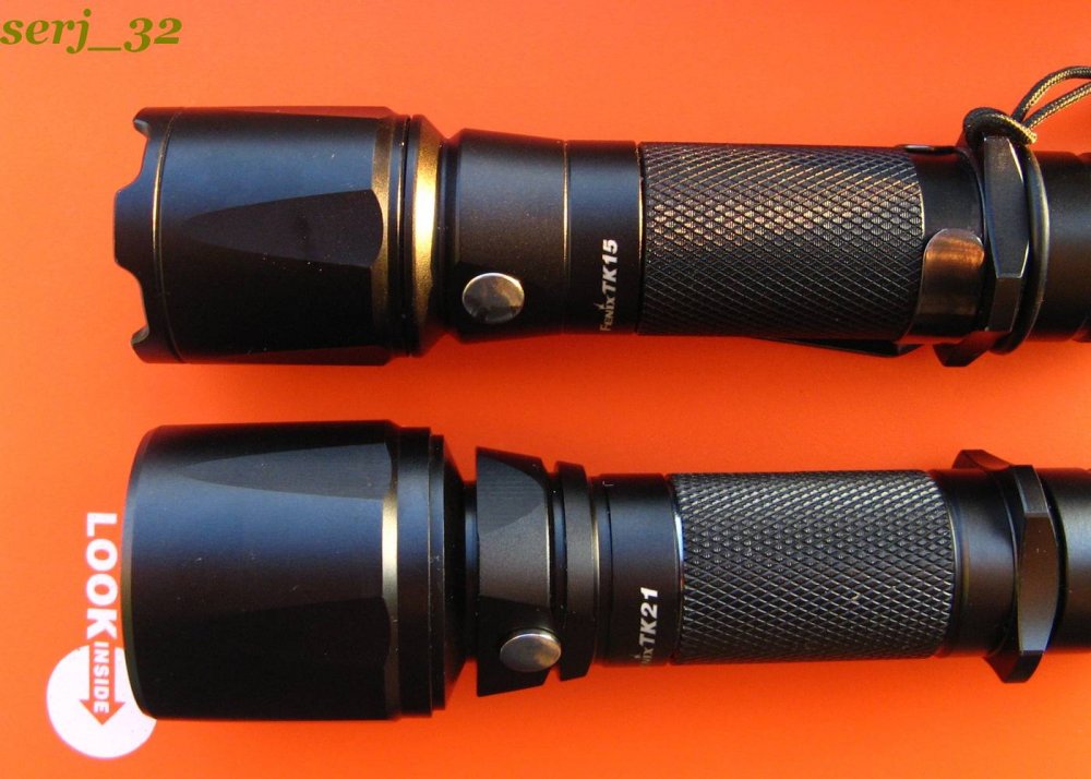

Очередной фонарь тактической серии компании Fenix.
На фото из релиза он мне показался немного странным. И получив фонарь в руки некоторые сомнения развеялись а некоторые появились.

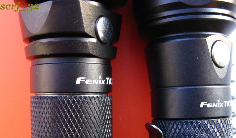

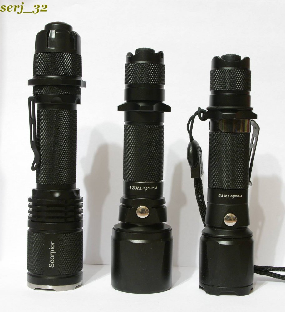

Как видим фонарь имеет несколько странный вид и мне почему то напоминает "головастика". Корпус фонаря очень похож на корпус ТК15. По сути он таковым и является. Хвосты фонарей взаимозаменяемые, клипса так же переставляется без проблем.

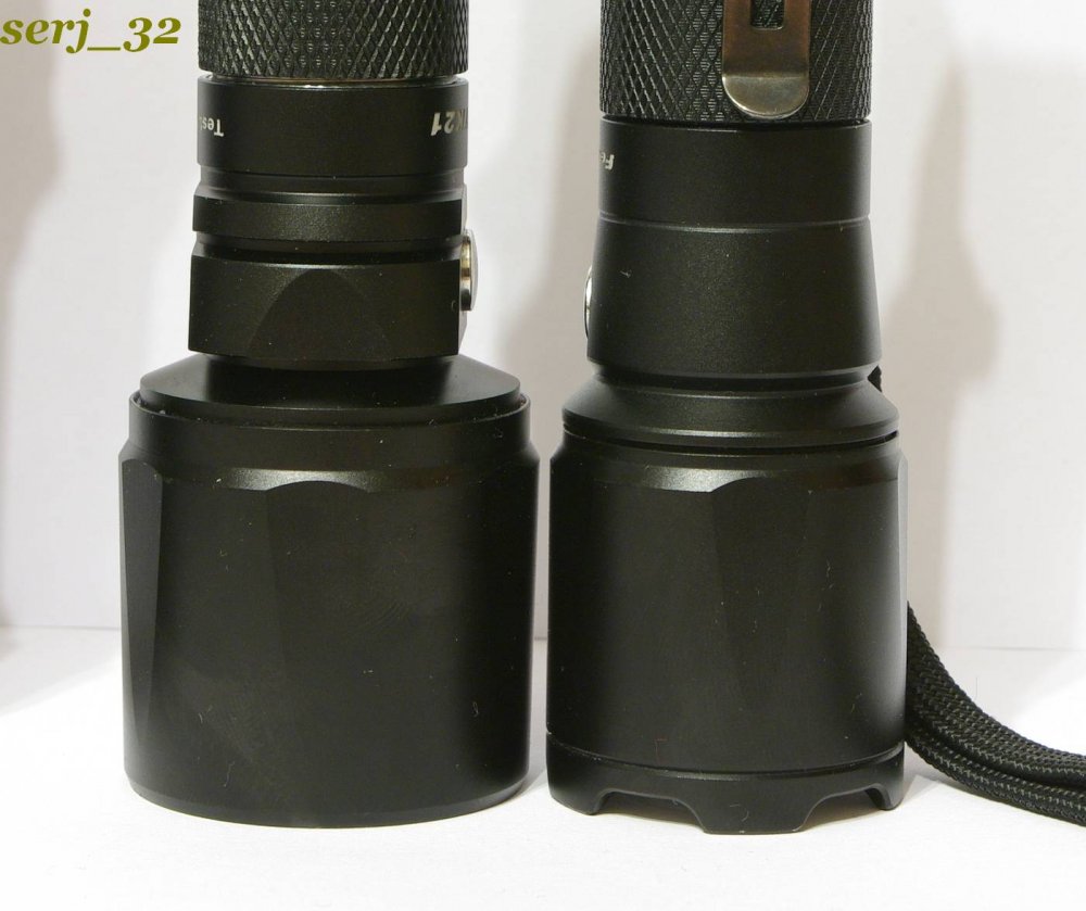

А вот головы фонарей разные и переработанные.
http://www.youtube.com/watch?v=ESNcwa0H ... r_embedded
Голова ТК21 имеет больший диаметр. По диаметру она больше похожа на голову фонаря Scorpion

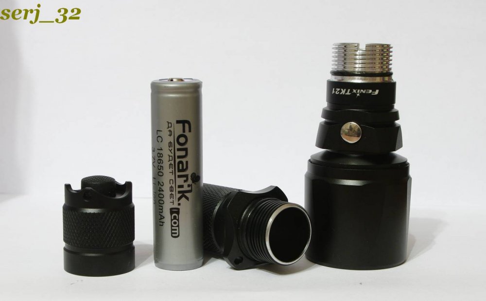

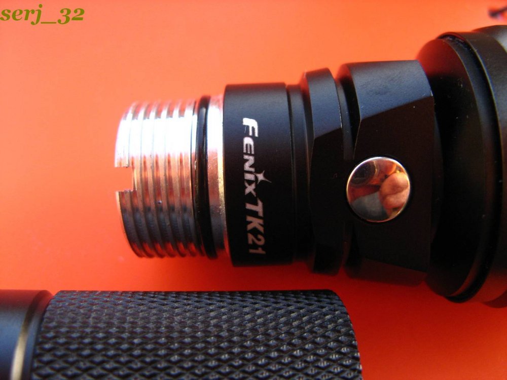

От ТК15 21й модели достался корпус
В ТК15 многие думали что корпус цельный. На самом деле он разборной просто заклеенный. В ТК21 этот узел не заклеен, возможно потому что фонарь тестовый

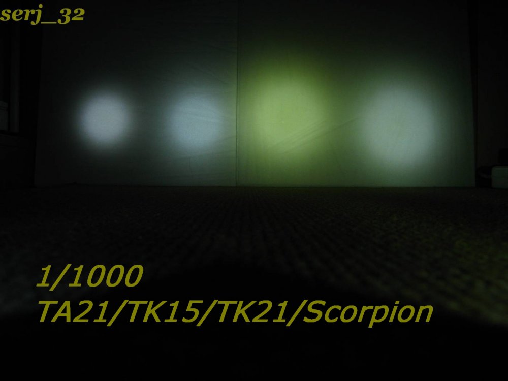

Форма луча
Порядок потребления токов следующий 0.013/0.12/0.415/1.226А
Вес 150.3грамма
Впечатления от фонаря.
Непонятно зачем компания не вложила в комплект клипсу.
Поскольку это пред серийная модель в ней есть некоторые недоработки которые я думаю будут устранены в серийных экземплярах.
Это некоторая щель в стыке головы и корпуса (в месте резьбы).
А еще иногда происходит отключение турбо режима. Может это зависит от заряда аккумулятора а может что то программное.
Фонарь гораздо мощнее ТК15, а может и чуть чуть мощнее скорпиона.
Вот только мне показалось что светодиод имеет зеленоватый оттенок.
Будем ждать обзоров серийных образцов.

Заказал себе этот фонарик на смену старенькому maglite.
Кто из личного опыта может для него какие-нибудь аккумуляторы посоветовать?

В фонарь производитель советует 2х123 батареи или аккума, из аккумов советую AW

Спасибо, по совету продавцов заказал именно такие - 16340 (CR123) 750 mAh AW.
Просто смутило то, что в инструкции пишут что их использовать запрещается
Re: Fenix ТК21
16340 это RCR123, а не CR123.
CR123 это батарейки, у них напряжение 3 вольта, а у большинства акумов RCR123 (16340) макс. напряжение 4,2 вольта.
Этот фонарь кушает или две батарейки CR123, то есть 6 вольт, или один акум 18650 - 4,2 вольта. Ставить два акума RCR123 (16340) нельзя, потому что это уже 8,4 вольта, драйвер в фонаре может сгореть.
Разве что вы купите 16340 акумы, но с вольтажем в 3 вольта, есть и такие, но они сильно проигрывают в емкости одному 18650 акуму.

Я пока еще новичек в подобных фонариках. Спасибо за подробное описание.
Мне предложили конкретно вот эту модель http://fonarik.com/market/product/akkum ... 50-mah-aw/
Фонарик заказал там же. Напряжение 2,75-4,2v (на самой батареи пишет 3.7). Получается перебор по вольтажу.

3.7 вольта, это так называемое рабочее напряжение, диапазон работы акума 4,2-2,7 вольта, тоесть 4,2 сразу после зарядки, на 2,7 - уже срабатывает защита акума, он отключается.
Вам нужен такой акум http://fonarik.com/market/product/akkum ... trustfire/
Это конечно "Кетайский", но у меня самого такие, плюс у знакомых, еще никто не жаловался, одни из лучших "Кетайсов"
Если же хочется вещь, тогда надо такой акум, только производитель тот же что и на маленьких акумах, которые Вам посоветовали. На сайте их нет в продаже.
Кстати, к сведению, 18650, это размер акума: диаметр 18 мм, длинна 65 мм, плюс нолик (не знаю зачем).
Аналогично с 16340, 14500 и так далее...
П.С. После маглайта Вы просто "офонареете" от того как светиит ТК21.
Мой ТК21 тоже в пути, через недельку должен приехать, так что будем коллегами.

Да, удивляюсь что так посоветовали в магазине. Если даже не сгорит, то все равно Вы теряете в емкости, и еще два акума будут дороже одного однозначно.

Получил сегодня свой Феникс Спасибо Fonarik.com за оперативность
Много позитивных эмоций, так как до этого не держал в руках ничего кроме советских и маленького Maglite.
Пока только одно замечание: лучше всё-таки обновить смазку на кольце.
А то решил я его утопить в тазике и за секунд 30 было три маленьких пузырька, потом вытащил.
PS: повторное утопление после смазки фонарик пережил отлично. Лежал в тазике минут 5 без каких-либо пузырьков.
