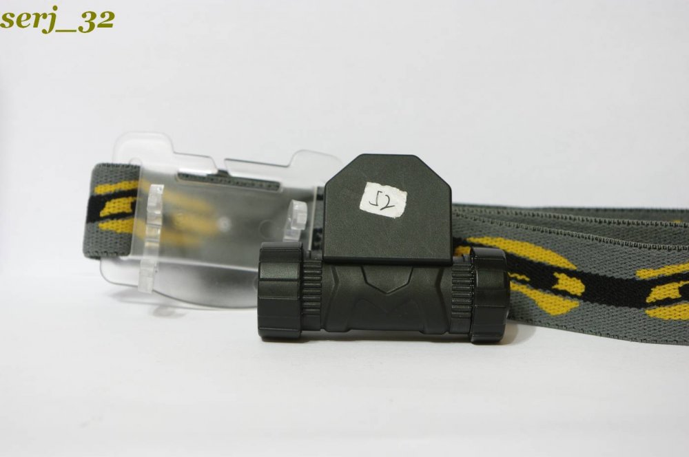

Фонарь является тестовым образцом, хоть на нем этого не написано, но отсутствие серийного номера говорит об этом.

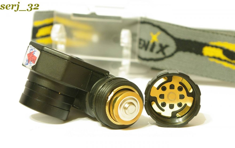

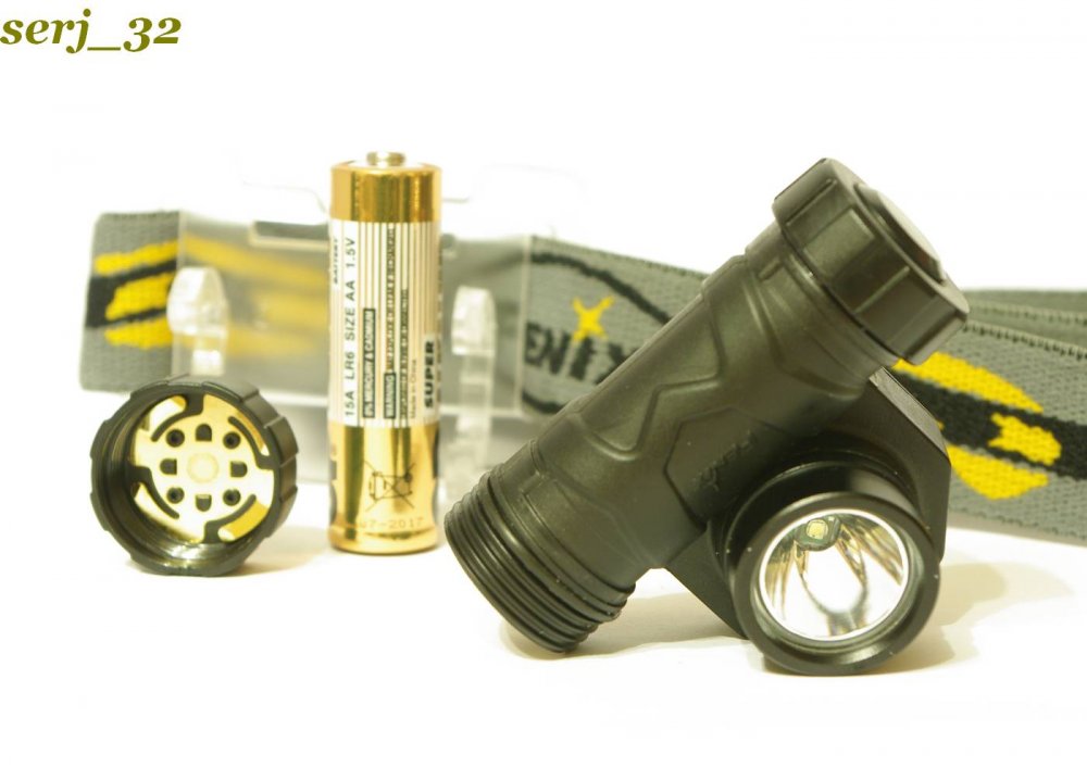

Сам фонарь очень компактный, питается от 1хАА батарейки. Кнопка включения стандартная электронная, а значит в выключенном состоянии потребляет микро токи (33мкА)
Защиты от случайного включения нету.
Корпус выполенн из пластика. Алюминиевая только голова (та часть где рефлектор). Производитель в релизе обещает 2 цветовых решения корпуса - желтый и черный.
Открыть батарейный отсек когда фонарь установлен в налобное крепление тяжело, пальцам не за что зацепиться, а крышка идет туго. Думаю в перчатках это будет сделать еще труднее.
Резьба имеет закругленный профиль. Имеется уплотнительная резинка.

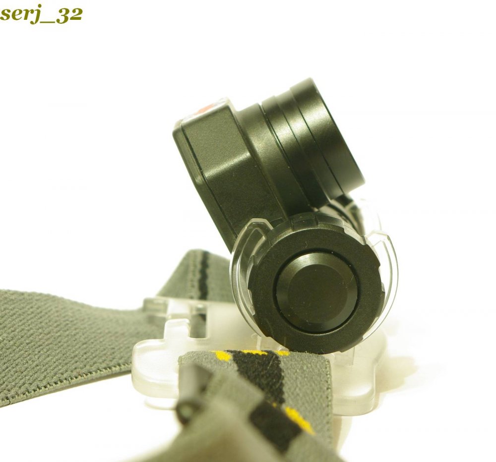

Фонарь можно использовать как с налобным креплением так и без него. Пластик налобного крепления показался жестковатым и мне было страшно вынимать фонарь из крепления что бы не сломать.
Показалось что угол отклонения фонаря вниз недостаточен, есть ограничители наклона.

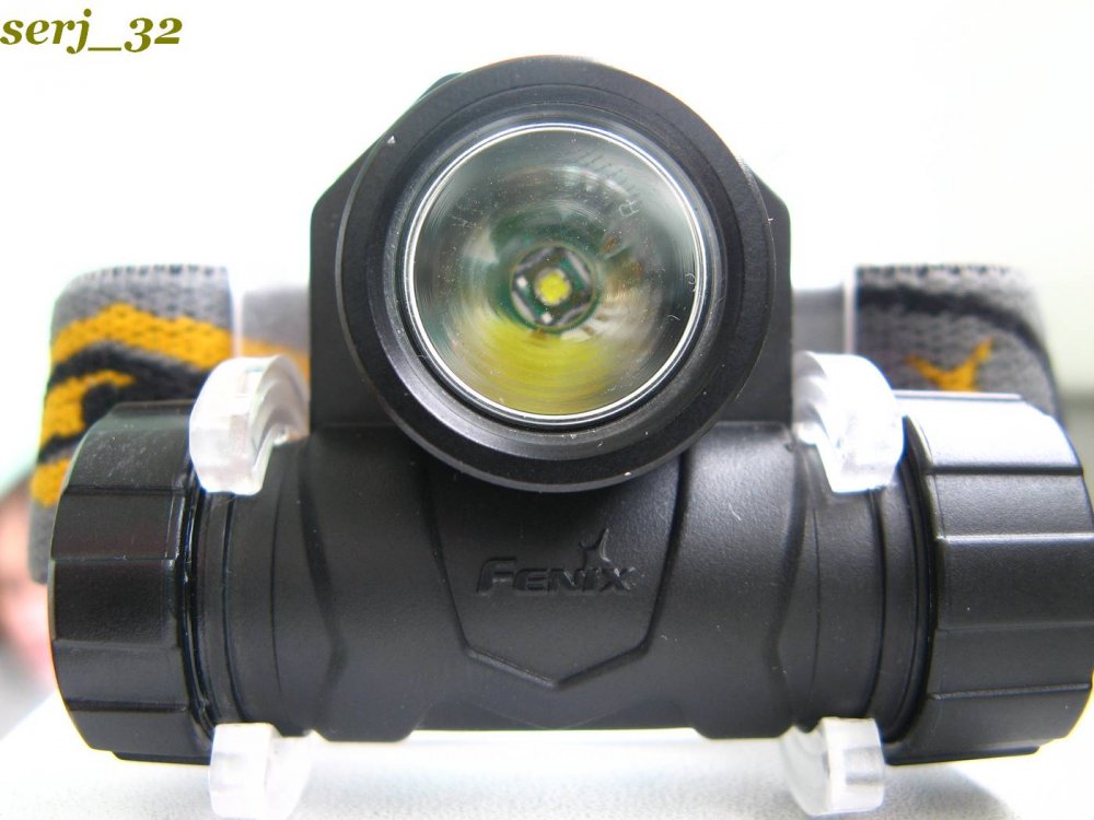

Боковая засветка шире у феникса, но на слабом режиме она теряется на фоне яркого центрального пятна, а вот у петцела она уже но она равномерная как у зебры.
Дальнобойность примерно одинакова. Возможно феникс чуть чуть проигрывает за счет более широкого луча. А петцл выигрывает за счет колиматора.
Так же при работе с петцелом не раз помагал прорезиненый корпус когда фонарем за что то цепляешься, но возможно это из-за его не совсем маленьких габаритов, но прорезиненный кантик помагал.
Светодиод установлен по центру без центрирующей вставки. В рефлекторе есть пылинка, спишем это на тестовый экземпляр.

Re: Fenix НL21
А вот и желтенький
https://picasaweb.google.com/1088977407 ... Fenix_HL21
Альбом с фото вот тут - У вас нет необходимых прав для просмотра вложений в этом сообщении.
