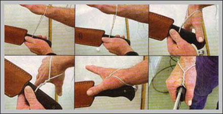

Чкылчи
Сообщения: 4009
Re: Применение темляка-петли и вообще темляков
Сообщение Чкылчи »
вот, добрые люди в личку прислали хорошую иллюстрацию :)
Aleksey
Эксперт по японским ножам
Сообщения: 160
Зарегистрирован: 25 дек 2010, 00:37
Сообщение Aleksey »
Вариант как на крайних фото, хороший в качестве страховки при рубящих движениях.
При уколе бесполезен увы.

k@maz
Сообщения: 753
Зарегистрирован: 09 май 2010, 15:19
Откуда: krasnodon
Сообщение k@maz »
Чкылчи писал(а):вот, добрые люди в личку прислали хорошую иллюстрацию :)
Именно так, темляки и использую-применяю на тяжёлых ножах и мачете. rt24
это ещё почему?
петля одета на большой палец, чтоб нож соскочил нужно или петлю порвать или палец вырвать.
конечно, если размер петли не отрегулирован под конкретную руку то она плохо фиксирует от соскакивания руки на лезвие. но это недостаток не петли как таковой, а пользовательская ошибка.
