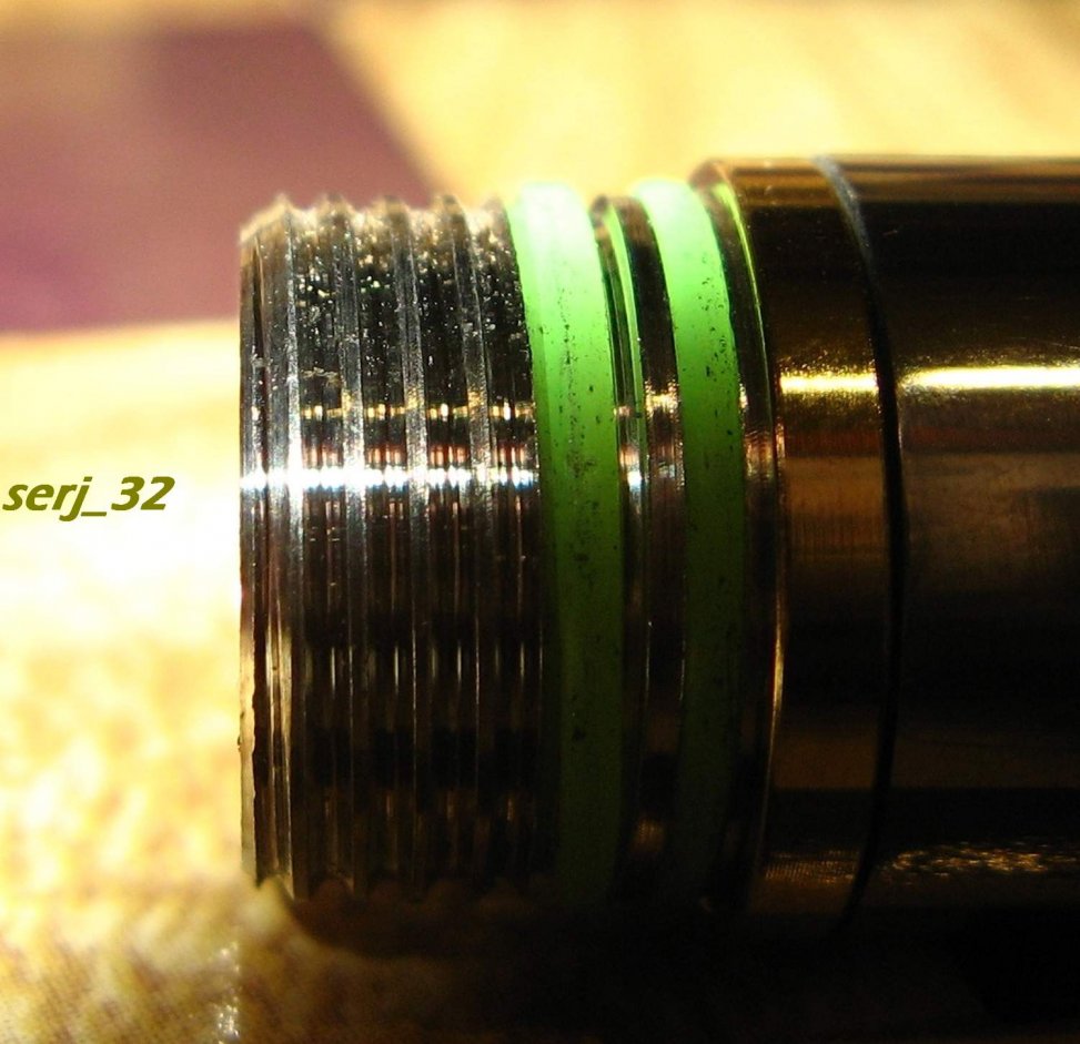

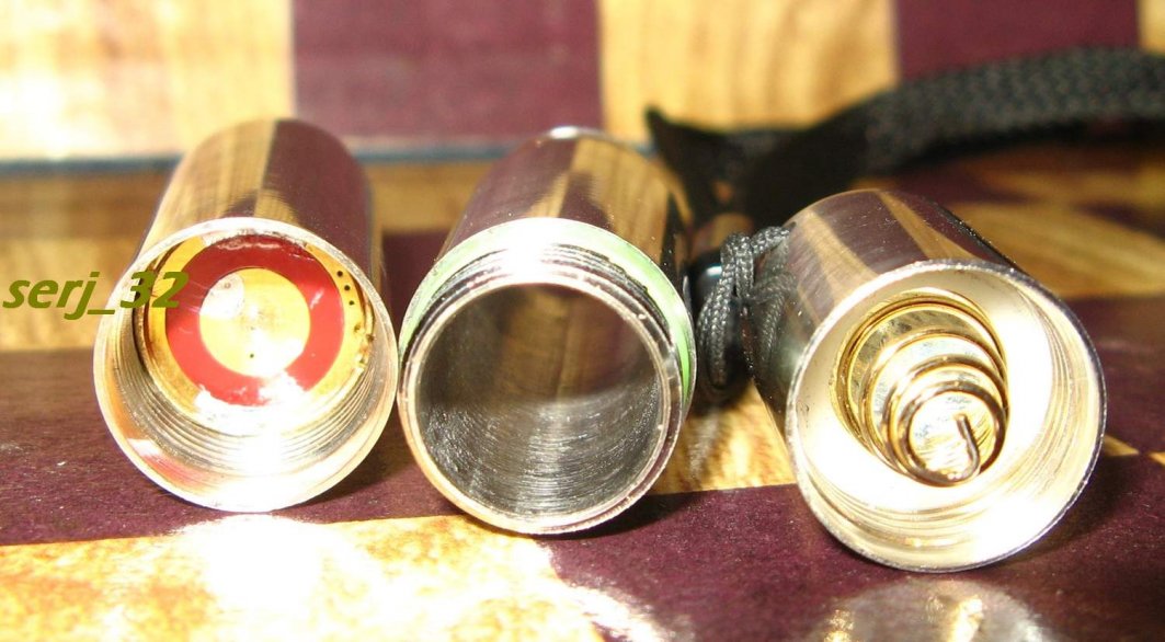

Выполнен более менее аккуратно, пружинка загнута в отличии от более именитых и брендовых фонарей, где она царапает контактные площадки
Резьба не смазана! Резьба что ближе к кнопке имеет треугольный профиль, а вот та что у головы - трапецевидная, но стружка не удалена, или это мелкий сор не совсем понял.

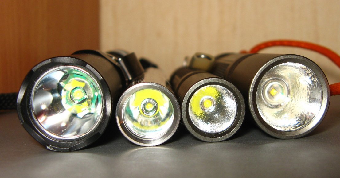

По свету пока особо не скажу так как нету свежей ААА батарейка, но на глаз светит не хуже акорея что на 1хААА.

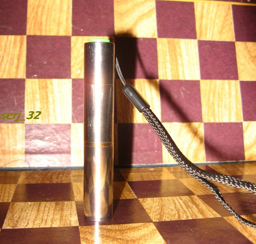

Кнопка у фонаря обратного клика и не утопленная, что вызывает некоторые опасения за нее если вешать фонарь на ключи
