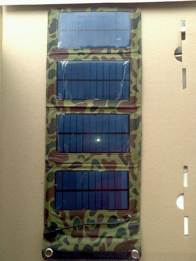

Небольшой обзорчик китайской солнечной панели, с вопросом.
Собственно сабж брал тут

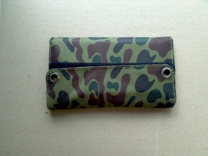

Приехало в пленочке пупырчатой и такой вот мятой коробочке
Девайс от такого замятия не пострадал.

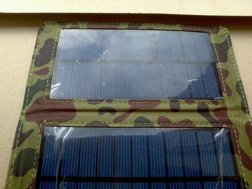

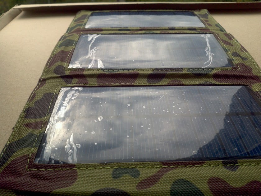

Как ни странно работает... но! есть особенности. Если заряжаемое устройство позволяет напряжению быть выше 5v то заряда не будет. Заряжает только при хорошем , ярком солнце.
Успешно заряжались смартфон nokia6630 телефон SEk750i планшет Lenovo Yoga 8" , нонейм повербанк (на солнце ток до 1,4 А при напряжении 4.3 V).
Отказались заряжаться motorola atrix 4g, нонейм блютус гарнитура. У обоих напряжение при заряде было 5.6 - 5.9v, ток 0 у моторолы и 0.04А у гарнитуры. Моторолу правда разок подхватило, напряжение упало до 4,6 Vc током до 0,8A
Собственно вопрос по поводу напряжения over 5 V, чем можно его стабилизировать? с минимальными затратами ,что бы устройство не приблизилось стоимостью к каким нибудь goal zero.
